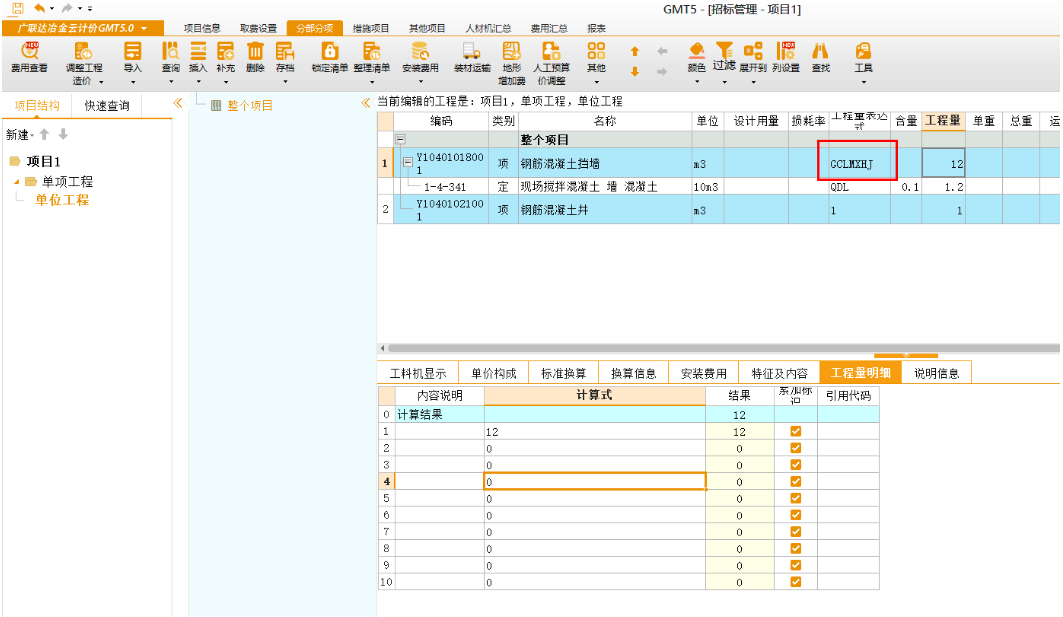

如果计算过程较为复杂,可以利用工程量明细,来输入多个表达式计算工程量。

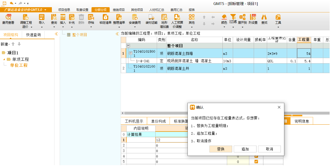

选择清单项,点击功能区“工程量明细”,则下面属性窗口中显示工程量明细,输入内容说明、计算式,当输入计算式时,会弹出一个对话框,可以选择将之前输入的工程量替换,追加或取消。
当选择“替换”时,清单工程量是以工程量明细累加计算出的结果为准;
当选择“追加”时,清单工程量的计算结果是将工程量明细中的结果和原始工程量相加起来;
当选择“取消”时,工程量仍然是原始工程量;
如果之前编辑过工程量明细,现在要修改清单的工程量,软件会提示“您已经编辑过工程量明细表,修改工程量表达式将会清空明细表,是否继续”,要慎重选择。
