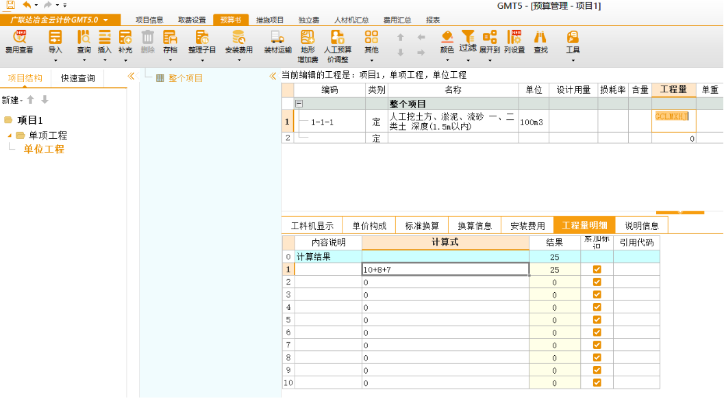

3.工程量明细
如果计算过程较为复杂,可以利用工程量明细,来输入多个表达式计算工程量。
选择定额子目,点击功能区“工程量明细”,则下面属性窗口中显示工程量明细; 输入计算结果、计算式,软件会自动计算出结果,并把结果输入定额工程量中;
可以添加多行工程量明细进行累加。
