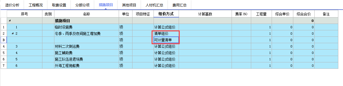

计算公式组价:措施项目费用是由计算基础*费率来计算的。例如:“文明施工费”的计算方式是“人工费”*费率计算出来的
子措施组价:措施项目费是由子措施的费用汇总而来,子措施项的费用由以上四种方式组价而来。
清单组价:措施项目费是由措施清单综合单价与工程量计算出来的;
定额组价:措施项目费用是由套入的定额来计算的;

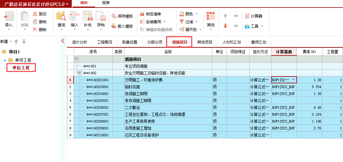

1.计算公式组价:
软件已经给出了含大部分措施项的费用模板,在实际工程编制过程中只需要输入计算基数和费率先即可;
1)点击“计算基数”列修改设置计算基数,选择相应的费用代码,如果熟悉费用代码,也可直接输入;
2)点击“费率”列修改设置费率,选择相应的费率,当然也可以直接输入费率;

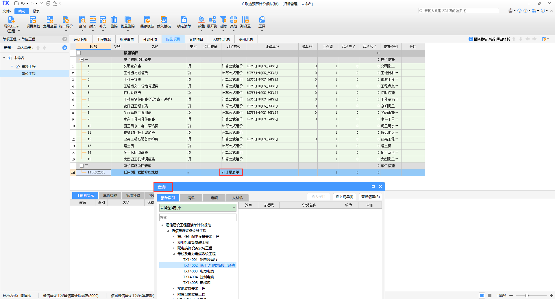

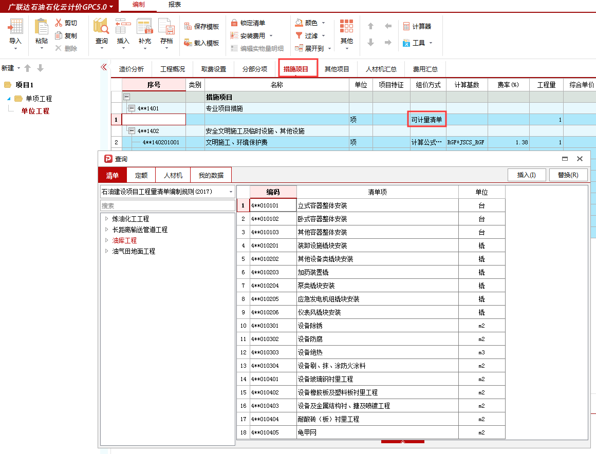

2.清单组价:
对于可计量的措施项目可使用清单计价。
1)选择相应措施项,点击菜单栏的【查询】,选择“查询清单”,然后输入相应的清单;
清单输入完成后可对输入相应的定额子目进行组价。

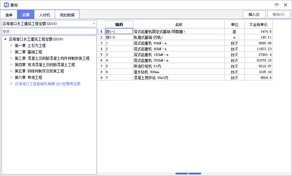

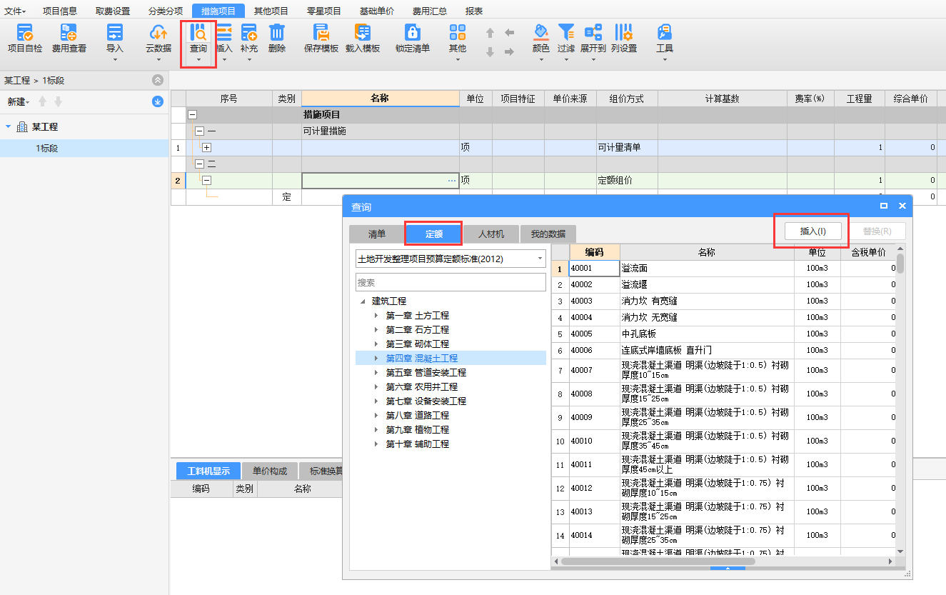

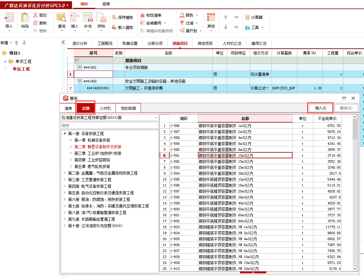

3.定额组价
1)选择相应的措施项,点击菜单栏的【查询】,选择“查询子目”,然后输入相应的定额子目,即可完成措施项目的定额组价;

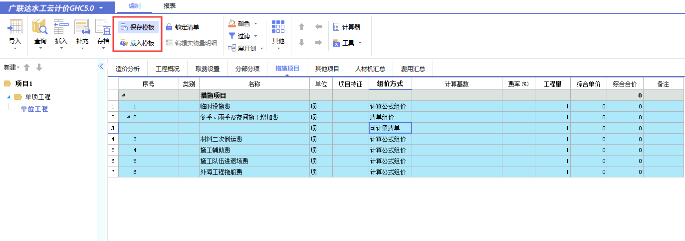

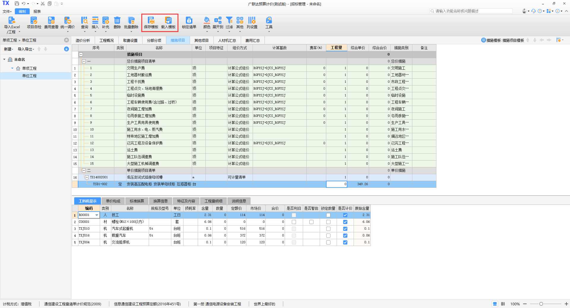

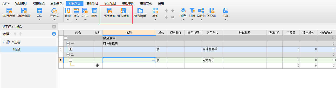

模板存档:
模板配置完成后,如果下次需要复用,可以通过【保存模板】和【载入模板】功能进保存和复用;
