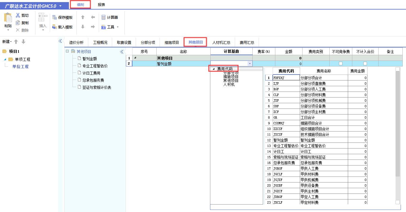

1、如何查询费用代码
鼠标点击所要查询的其他清单项的计算基数列,双击计算基数列,并点击倒三角符号6b76fb474ae31853ffc566468759aa9c_f231a71cbed04df8ba1a1c2b96f5d350.png ,如图
说明:如果熟悉的费用代码的情况下,也可以直接手动输入费用代码。

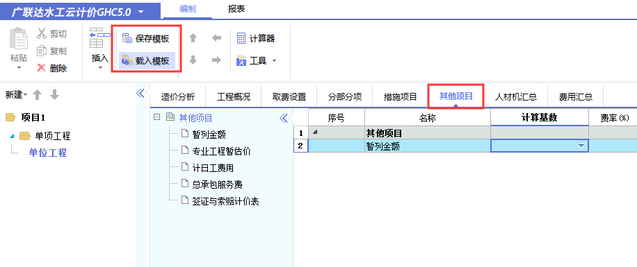

2、保存模板、载入模板
前面修改了计算基数和费率,如果有相同工程要用到,我们可以进行存档,以便以后使用。
