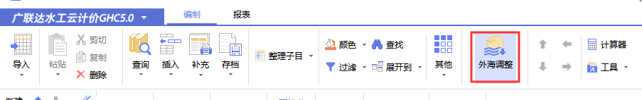

1、切换至 【编制】界面,【分部分项】页签,点击功能区【外海调整】,如图:

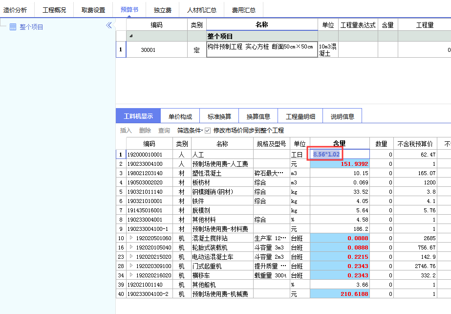

4、根据所选择的工况类别,根据表格中的系数对工程中定额的人工、机械乘对应系数
