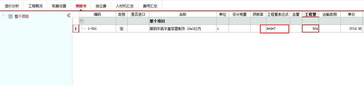

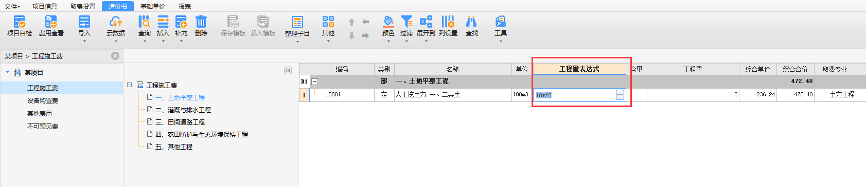

1、直接输入:
直接输入子目工程量,或者输入工程量计算式,例如:10*20;

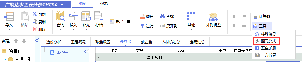

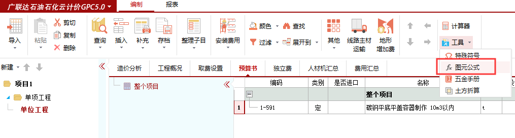

首先选择要输入工程量的定额子目,点击菜单栏“工具”—“图元公式”,或者直接点击工具栏图元公式按钮

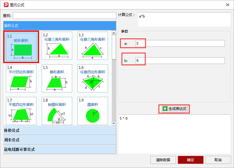

左上角选择公式类别,例如面积公式;参数图中选择需要的参数图,例如1.1矩形面积,输入参数;
点击“生成表达式”按钮,则计算式会自动填到下面“计算公式表达式预览”框中,点击“确定”,则结果会输入到当前定额子目;

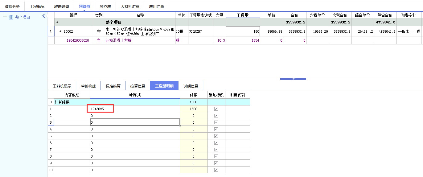

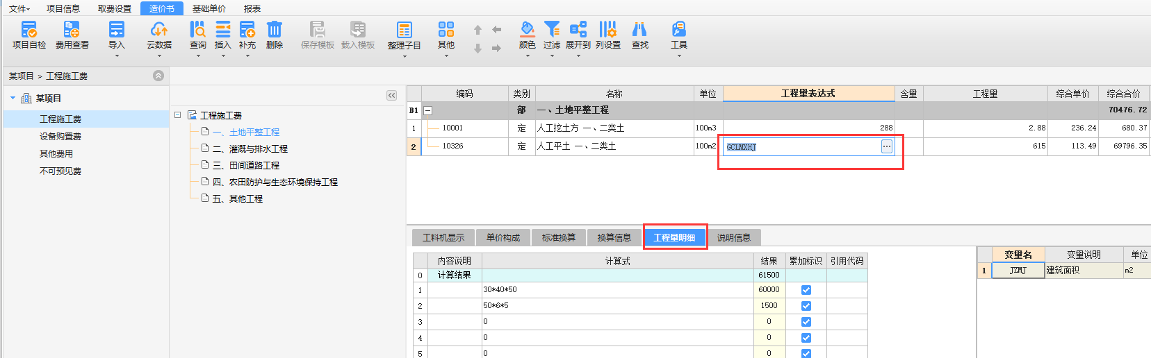

3、工程量明细:
如果计算过程较为复杂,可以利用工程量明细,来输入多个表达式计算工程量。
选择定额子目,点击功能区“工程量明细”,则下面属性窗口中显示工程量明细; 输入计算结果、计算式,软件会自动计算出结果,并把结果输入定额工程量中;
可以添加多行工程量明细进行累加。
