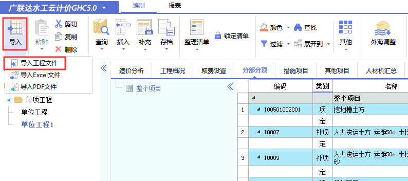

1、在建筑工程、安装工程、拆除工程等节点,编制-导入-提供“导入工程”功能,功能位置放置在“导入Excel文件”下,可导入不同投标人的工程。(如下图所示)

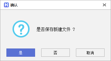

2、弹出是否备份的提示(如下图所示),点击是则先进行备份,点击否直接进入导入工程文件界面,选择相应的文件直接进行导入。

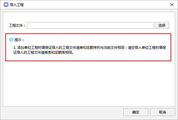

3、注意导入工程的规则如下图所示。
