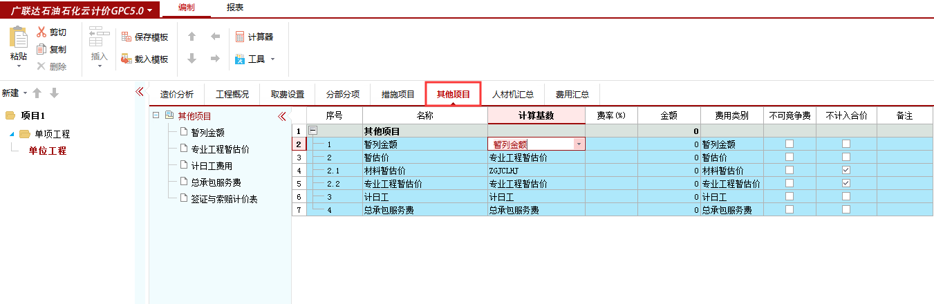

根据工程实际施工需要,我们列出各个其他项目费用项,并根据本地计价办法和相关资料进行组价。
1、如何查询费用代码
鼠标点击所要查询的其他清单项的计算基数列,双击计算基数列,并点击倒三角符号4314ce6210d96262e9c52d225e9b5f82_f243f2622e1c42f48a76861a53551270.png,如图
说明:如果熟悉的费用代码的情况下,也可以直接手动输入费用代码。
2、保存模板、载入模板
前面修改了计算基数和费率,如果有相同工程要用到,我们可以进行存档,以便以后使用。
