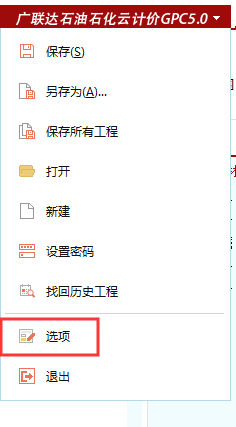

功能位置:一级导航切换到文件,下拉选择【选项】功能。

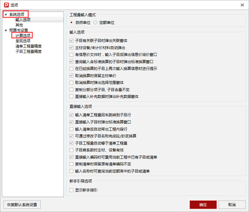

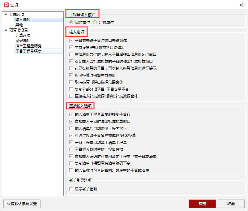

1.1、【系统选项】中页签切换到的【输入选项】,则分为以下四部分:
1.1.1、工程量输入模式
分为【自然单位】和【定额单位】
设置为【自然单位】,输入子目工程量为1000,而此子目单位为10m2,这个时候,工程量实为1000/10=100,如图:
设置为【定额单位】,输入子目工程量为1000,而此子目单位为10m2,这个时候,工程量仍为1000.
软件默认为定额单位。
1.1.2、输入选项
【子目有关联子目时弹出关联窗体】--如安装的管道与防腐、刷油是关联的,当输入管道子目时,在弹出的窗口里可以选择防腐刷油等子目。
【主材设备/未计价材料自动弹出】--当输入的子目里有主材或未计价材料时,软件将自动弹出窗口,输入其价格等信息。
【查询输入含标准换算的子目时弹标准换算窗口】--通过查询输入输入的子目有标准换算时,软件自动弹出换算窗口,可以直接进行换算。
【在已经换算的子目上再次输入换算信息时进行提示】--如果子目已经换算过,再进行换算时,软件给出已换算提示。
【取消换算时保留主材单价】--取消换算后,主材的价格不受影响
【取消换算时弹出选择范围窗体】--取消换算后,弹出取消换算选取的范围:当前选中行、选中的范围、整个项目;软件目前默认选中的范围。
【复制分部分项子目,子目含量不变】--复制子目到其他清单后子目原有的含量还是保留。按原有含量计算工程量。
【直接输入补充数据时弹出补充数据窗体】--在编辑界面输入补充清单、定额、人材机时弹出输入窗体来完成补充。
    1.1.3、直接输入选项
【输入清单工程量回车跳转到子目行】--打勾后,在分部分项界面,直接输入清单,输入工程量,回车就会在清单下添加一子目行,鼠标定位到子目的编码列。
【直接输入子目时弹出标准换算窗口】--打勾后,在分部分项界面,直接输入子目,如果子目有标准换算,软件自动弹出换算窗口,可以直接进行换算
【输入清单后自动带出工程内容行】--大勾后,在分部分项界面,输入清单后,软件根据清单工作内容添加子目行
【可通过修改子目名称完成砼/砂浆换算】--打勾后,子目名称里的标号修改后,此子目将自动换算,根据地区定额情况,不一定有此功能
【子目工程量自动等于清单工程量】--打勾后,当子目的单位与清单单位一致时,子目的工程量将自动等于清单工程量
【子目乘系数时主材、设备有效】--打勾后,当在子目的编码里直接乘系数时,主材及设备工程将跟随乘系数
【直接输入编码时可重用当前工程中已有子目或清单】--打勾后,当输入子目编码后,程序会自动过滤出本工程中用到的相同编码子目,包括做了不同换算的,以及原有子目
【复制清单时保留原有清单编码不变】--打勾后,当复制清单项时,清单的12位编码不会变动
【输入名称时可查询当前定额库中的子目或清单】--打勾后,当输入名称后,程序会通过关键字过滤显示出本库中所有相关子目或清单。

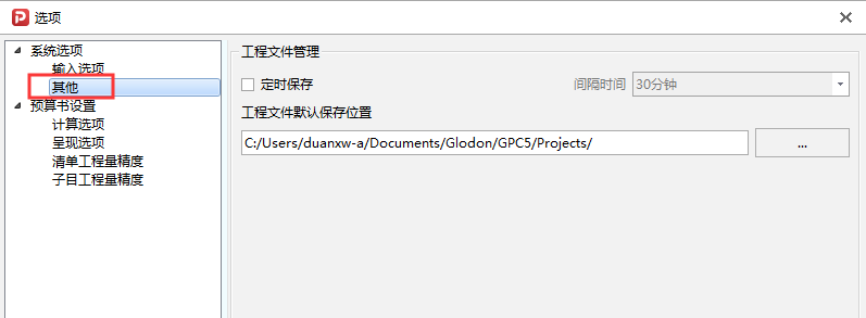

1.2、【系统选项】中页签切换到【其他】,则包括工程文件定时保存和保存位置管理:

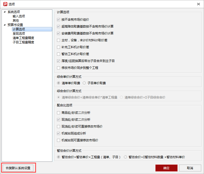

2.1、【预算书设置】中页签切换到的【计算选项】,则分为以下五部分:
2.1.1、计算选项
【按不含税预算组价】--工程中的工料机将按不含税预算价计入工程造价
【安装费用取费基数按不含税预算价计算】--安装费用取费基数子目按照不含税预算价进行计算后作为计算基数计取安装费用
【厚度/运距换算后带出子目合并到主子目】--将换算后的增加的子目直接合并入所换算的子目
【修改预算价同步到整个工程】--修改一条子目下的工料机预算价默认同步到整个工程中的其他相同工料机市场价预算价
    2.1.2、综合单价计算方式
【清单单价取费】--由子目单价得出清单单价,清单单价再通过取费(包括管理费、利润等)得出清单综合单价,后由清单综合单价*工程量得出清单综合合价
【子目单价取费】--由子目单价通过取费得出子目综合单价(包括管理费、利润等),子目综合单价相加得清单综合单价。将子目综合单价乘以子目工程量得出子目的综合合价,子目综合合价相加得出清单综合合价。
注意事项:
因为水利水电中子目的单价构成与所属清单的单价构成不一致,则选择所以默认子目单价取费且不可更改。
    2.1.3、综合合计计算方式:本选项只有在子目单价取费时可选
【清单综合合价=清单综合单价*清单工程量】--清单的综合合价由清单综合单价乘以清单工程量累计得出
【清单综合合价=∑子目综合合价】--清单的综合合价由子目综合合价累计得出
    2.1.4、配合比选项
【商品砼/砂浆二次分析】--勾选此项后,工程里的商品砼及砂浆将分析出其配比材料。视各地情况而定
【现浇砼/砂浆二次分析】--勾选此项后,工程里的现浇砼及砂浆将分析出其配比材料。视各地情况而定
【现浇砼/砂浆可直接修改不含税预算价】--勾选此项后,工程里的现浇砼及砂浆可直接修改不含税预算价,而不用通过修改其配比材料来修改。
【机械台班组成分析】--勾选此项后,工程里的机械将进行台班分析。视各地情况而定
【机械台班可直接修改不含税预算价】--勾选此项后,工程里的机械台班可直接修改不含税预算价,而不用通过修改其工料机组成来修改。
注意事项:
【现浇砼/砂浆二次分析】与【现浇砼/砂浆可直接修改不含税预算价】是互相关联的,无论怎么都必须勾选其中一项或者两者都勾选;
【机械台班组成分析】与【机械台班可直接修改市场价】是互相关联的,无论怎么都必须勾选其中一项或者两者都勾选 。
    2.1.5、暂估合价计算方式
【暂估合价=暂估单价工程量(清单、子目)】--材料暂估价合价由分部分项和措施项目清单及子目下分别计算累计得出
【暂估合价=∑暂估材料数量
暂估材料单价】--材料暂估价合价由工料机中统一计算得出

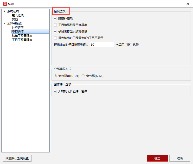

     2.2、【预算书设置】中页签切换到的【呈现选项】,则分为以下两部分:
    2.2.1、呈现选项
【隐藏补差项】--隐藏一些特殊项。补差项指定额数据数据配不平产生的差额,软件自动补充一项差额。默认不显示。
【子目编码列显示换算串】--子目编码列显示子目工料机换算时的编码及系数,如:1-240 H16009 16009*1.1,如果换算串太长,可通过选项来进行控制。
【子目名称显示换算信息】--如不勾选,子目的换算信息则不会显示在子目名称后面
【报表输出时工程量为0的子目不显示】--避免用户报表打印浪费纸张,可以勾选工程量为0的子目在打印报表时不显示
    2.2.2、分部编码显示方式
控制分部编码显示为【顺序码010101】,还是【章节码A.1.1】。
