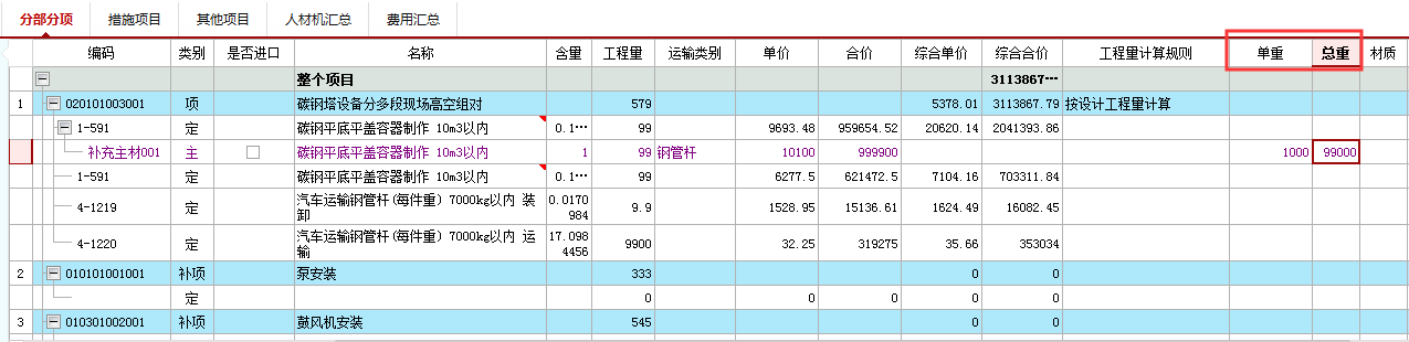

分部分项界面:增加价【单重】【总重】【材质】【计费方式】列,且为默认显示列,如图:

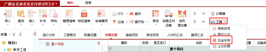

在子目行上,输入【单重】,【总重】自动=单重*工程量,且【总重】不可编辑,【材质】列均可编辑,在输入【单重】时,我们可以直接查询五金手册,如图

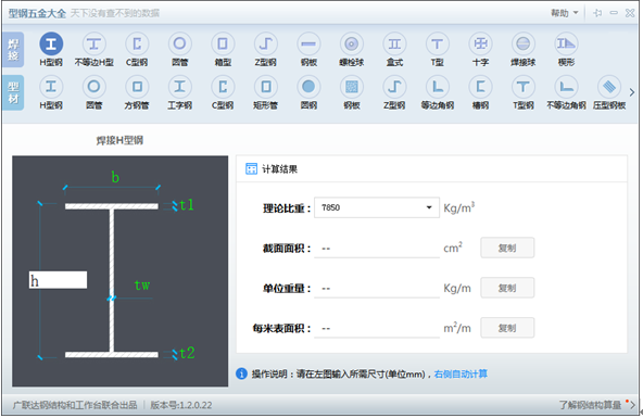

调出五金手册的窗口,双击我们需要的型号,在查询表可以看到我们所需要的结果,然后点击退出。
在子目行的单重单元格,双击进入编辑状态,然后点右键,选择粘贴,点击其他区域确定,这样单重和总重就计算出来了。
