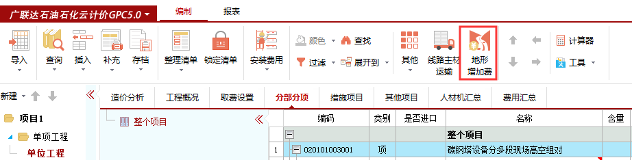

1、点击功能区【地形增加费】功能按钮,如下图

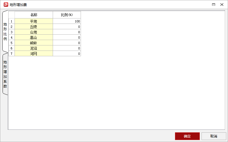

2、弹出地形增加费设置窗口,如下图

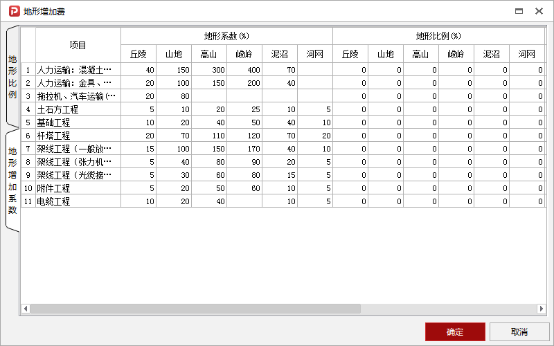

3、设置地形比例,各地形比例之和应该=100,设置的完地形比例切换到地形增加系数界面,地形比例关联到对应位置
4、地形综合系数自动计算,地形综合系数=地形增加系数*地形比例
合计列为各地形综合系数之和
计算逻辑举例:人力运输-线材
地形比例丘陵50%,山地20%,高山30%
地形综合系数分别为丘陵=50%*40%=20%,山地=150%20%=30%,高山300%30%=90%
地形综合系数合计=20%+30%+90%=140%
地形增加费=人工合价×地形综合系数=64.58
