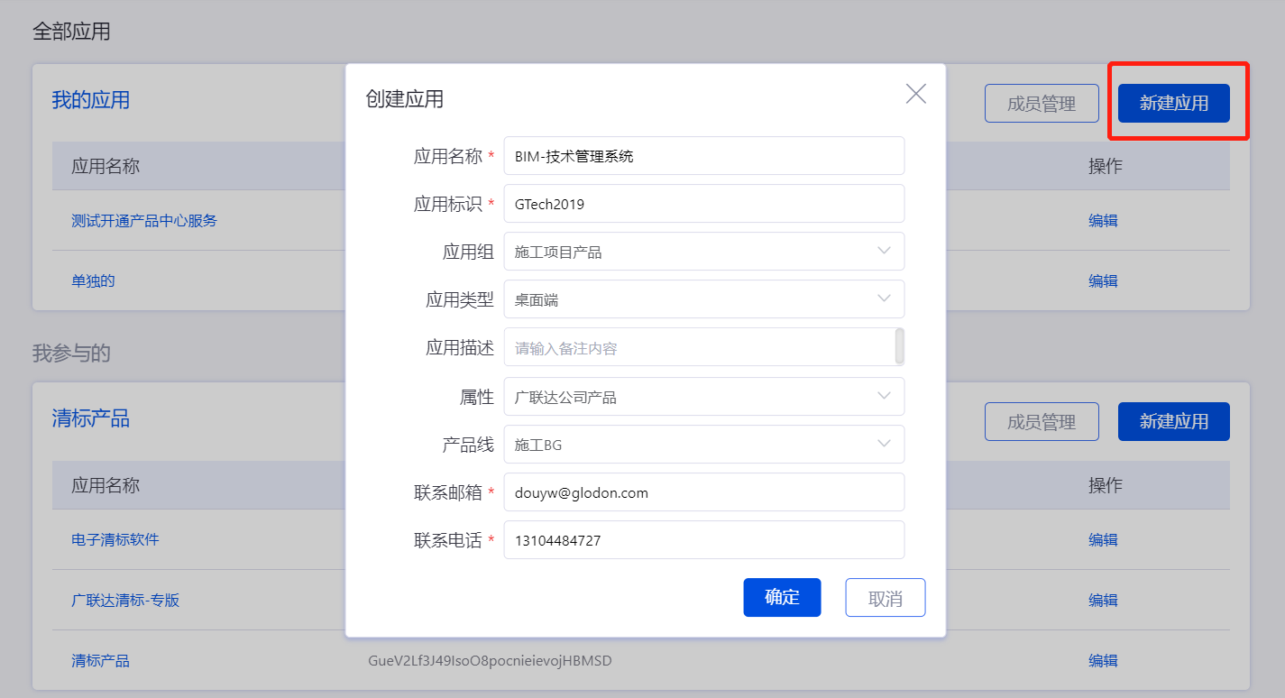

::: tip 注意
1.spid等同于pcode
2.老应用(申请过spid)新建应用时,应用标识即Appname,按照原本的Appname填写即可,新建应用后,在采集服务—采集接入中查看spid,将spid以及原本的pcode提供给douyw
3.新应用(没有申请过spid)新建应用时,应用标识自己定义,符合规范即可,新建应用后,在采集服务—采集接入中查看spid,用该spid进行埋点

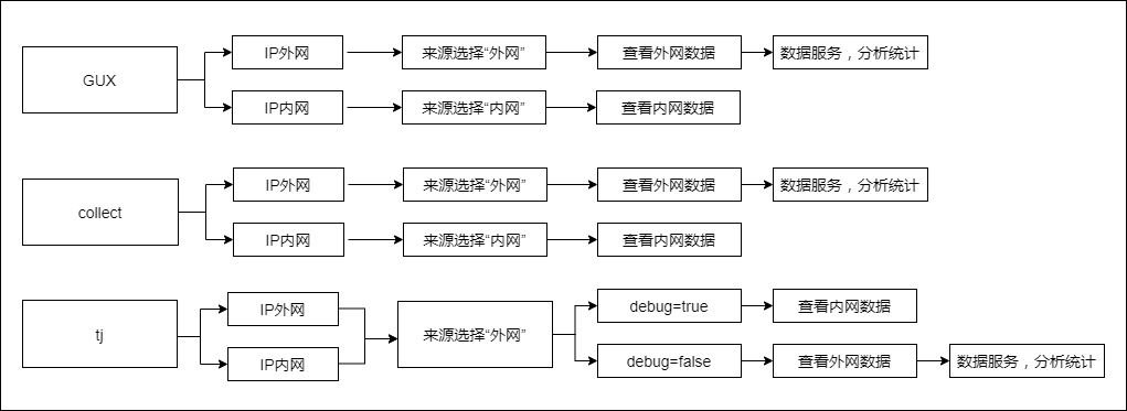

埋点验证:
用户使用应用软件触发埋点时对埋点数据进行校验,分钟级展示
支持设备ID、锁号、GID三个主体查询埋点数据
可根据版本号、功能码、时间等维度进行筛选
仅支持查看近14天埋点数据,更多埋点统计分析请使用数据服务查看
埋点来源:
可根据内外网的筛选,区分测试人员产生的测试数据和用户产生的真实数据
