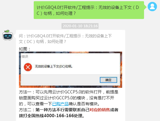

【常规问题的答案】 此为主要场景,一次性显示完整答案。

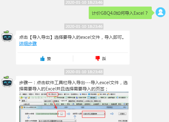

【流程问题的答案】 适用于复杂答案的分步骤显示。

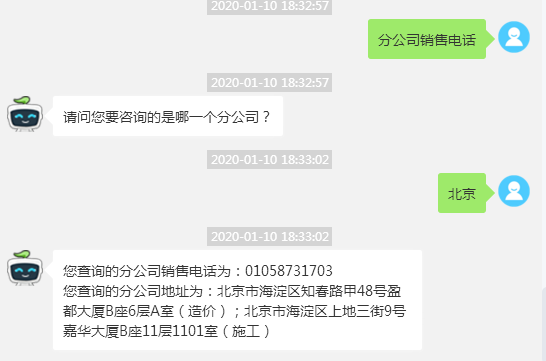

【多轮对话(表格知识)的答案】 适用于模糊问法,机器人引导用户回答,多轮交互后给出最终答案。 调用相关服务:根据算法匹配,获取答案V2

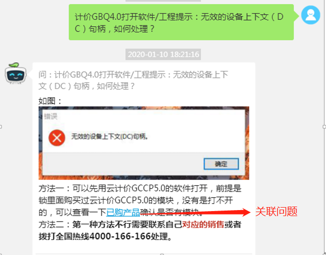

【关联问题的答案】 某个答案内容会关联其他问题的答案,点击关联问题,即可获得对应问题的答案。

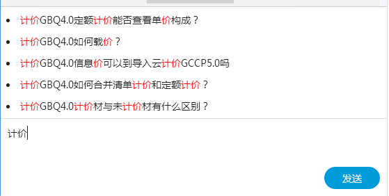

智能提示
相关API访问地址:获取智能提示的问题根据问题id,获取答案
场景:在用户输入问题的过程中,实时联想提示,用户点击即可获得答案。

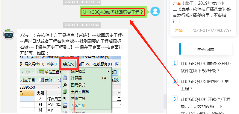

热门问题推荐
相关API访问地址:获取TOP热门问题根据问题id,获取答案
场景:统计并展示用户咨询的高频问题,用户点击即可获得答案。

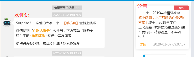

个性化配置
相关API访问地址:获取公共配置
场景:用户可在后台进行欢迎语/公告的内容配置,并在前台显示。

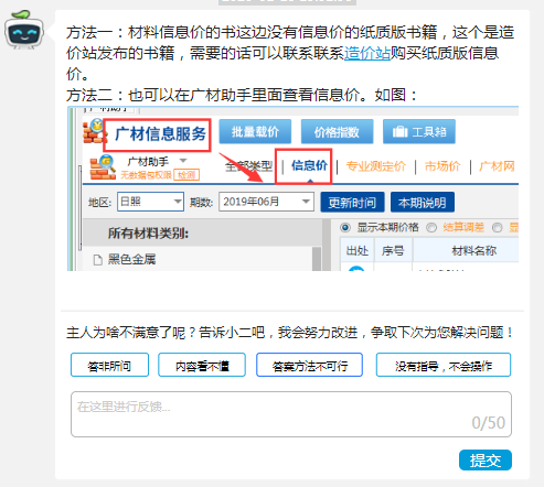

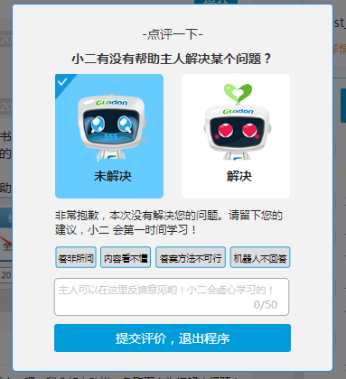

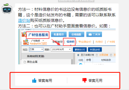

用户行为反馈
相关API访问地址:答案点赞点踩等答案点踩反馈会话解决情况评价反馈
场景:用户可以对答案进行评价及反馈;在会话结束时,用户可以对会话进行评价及反馈。
【答案评价】
【答案反馈】
【会话反馈】

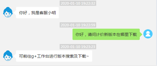

人工监管
相关API访问地址:人工监管功能相关服务
场景:提供人工监管功能,人工客服可在后台监控用户与机器人的对话,并可随时接管会话,提供人工服务。调用服务后,可享有人工服务。
备注:人工监管调用逻辑稍复杂,具体流程图详见:websocket调用特殊说明

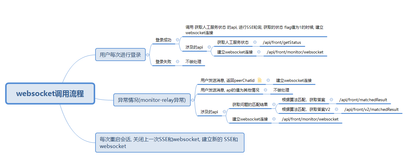

websocket调用流程图
