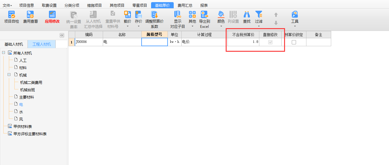

步骤一、导航切换到【基础单价】页签,结构树切换到电节点;
步骤二、默认只有一个供应点,如果有多个供应点可自行添加
步骤三、在【计算公式】中,输入基本电价
步骤四、在右侧窗口中,套取发电机,软件自动计算柴油发电及水泵组(台)时总费用和柴油发电机额定容量之和
步骤五、软件根据录入的相关参数。自动计算电的预算价格。并关联到电窗口;
步骤五、也可以不通过计算公式,参考地方价格信息直接输入,输入后直接修改打钩
注:风、水操作步骤与电一致
