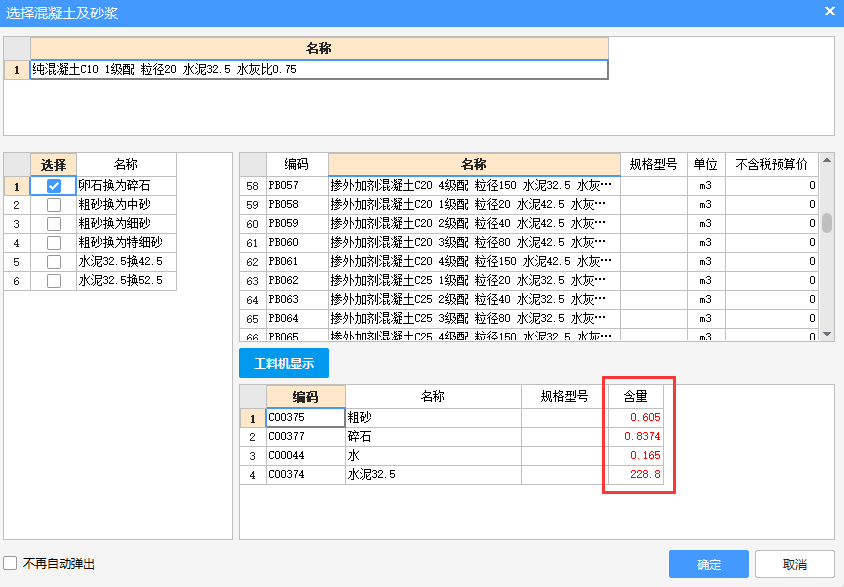

场景2、工程中已经进行了混凝土材料的配比换算,再次套混凝土相关的子目时,需要利用上次换算过得混凝土材料
场景3:定额库中的混凝土和砂浆都是现场搅拌的,实际工程中使用的是商品混凝土或者预拌砂浆
步骤一、输入含混凝土、砂浆的子目后,弹出选择混凝土及砂浆窗口;直接双击即可选择,选择范围有当前工程、定额库、商品混凝土和预拌砂浆
步骤二、根据工程实际情况进行选择,当定额库中现拌混凝土配合比与实际情况不符合时,可进行配合比换算
